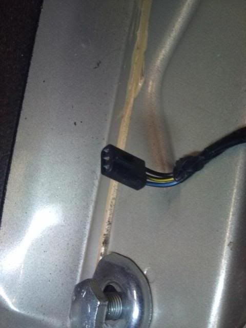

8 mei 2013 om 19:32 #18142145astraTD
Lid@Astra 1.4 NZ wrote:
Hoe kan ik weten dat het voor achteraan voorbereid zit? En wat plafond los voor genoeg kabelboom?
Bij een 5-deurs en station zit er onderaan de B-stijl een stekker:
( foto staat op zijn kop )
Voor zonnenklep.
Stukje plafon los trekken, waar de zonnenkleppen zitten.. De draad zie je van zelf liggen.12 mei 2013 om 14:41 #18142146soepkiepe

Stukje plafon los trekken, waar de zonnenkleppen zitten.. De draad zie je van zelf liggen.dus onderaan de b stijl: bij de vloer dan? is dat plastiek makkelijk los te maken? en als daar een stekker zit zou ik zonder veel moeite die handgrepen kunnen plaatse?
