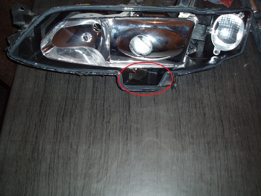

    sw_reijnders
    jep
    die zilveren kasjes zijn voor het regelen van de stappenmotoren die in de koplampen zitten.
    die werken in tegenstelling tot de halogeen koplampen op 12 volt pulsen.
    en iedere puls is een verdraaiing van de as van een graad of 7 geloof ik.
    want DIT is de ballast:
