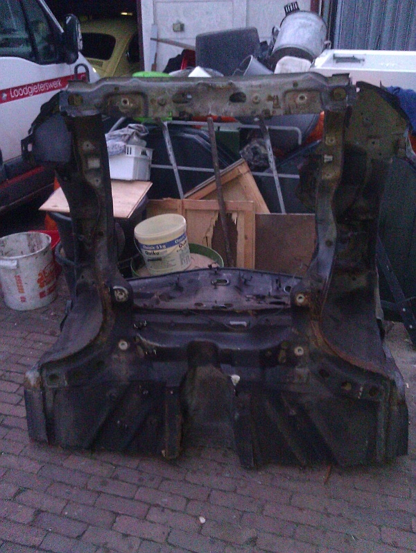

    #18033367
    Vinci
    Zijn veel Duitse namen voor subframe zeg… Achsträger, Achskörper, Achsrahmen, Achskurper, Hilfsrahmen, Motorträger….
    Maakt het zoeken naar projecten met foto’s er niet makkelijker op…

    #18033369
    Vinci
    Gaaf!! :wors
    Had het vanavond te druk om wat dingen te gaan na meten, maar zeer bedankt nog voor het subframe! Ga eerst eens kijken hoe zich de verschillen tussen de Astra en de Kadett zich verhouden.
