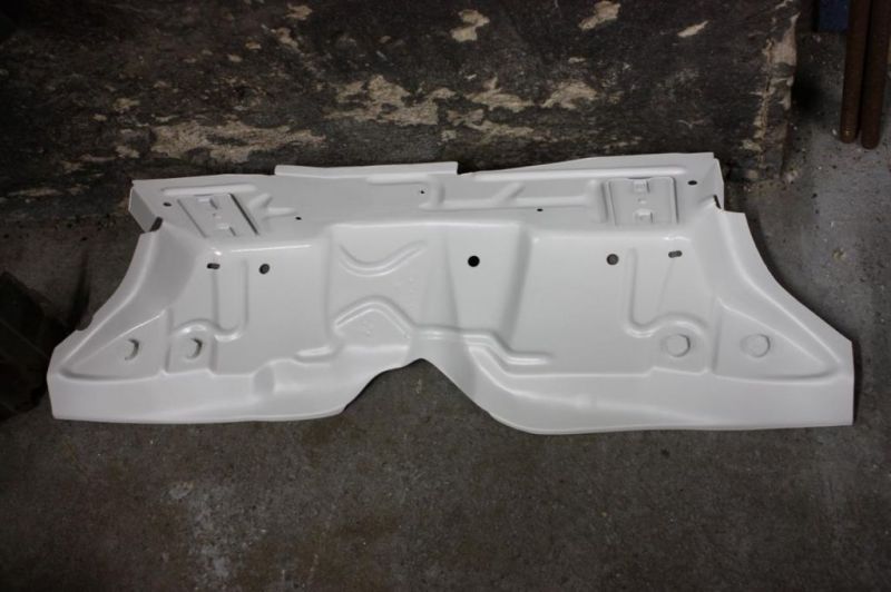

    Aangezien mijn onderkantje schutbord aan het roesten is geslagen (dusdanig dat er een scheurtje is ontstaan naast de balk voor de draagarm) wil ik bij het opknappen hier van een stapje verder gaan om de voorkant te verstevigen. Dit is naar mijn mening iets wat een Kadett enorm goed kan gebruiken.
    Wat het grootste probleem is van Kadetts van voor 89 is dat de spoorstang openingen geen waterwering hebben, waardoor er enorm veel water en vuil wat opspat tegen het schutbord en op de balken terecht komt om lekker naar beneden te stromen en overal op te hopen waardoor er onvermijdelijk roest ontstaat op heel vervelende plekken. Hierdoor zijn al zo veel Kadetts op de eeuwige jachtvelden verdwenen. Het probleem is dat er dus water in de ‘dubbele bodem’ gaat staan en de boel van binnenuit weg rot.
    Ik heb alle delen origineel plaatwerk besteld en ga de hele rotzooi vervangen, even motortje er uit en de hele motor ruimte aanpakken!
    Dus mooi moment om zoals aangekondigd aan wat zinnige aanpassingen te gaan denken.
    Dit heb ik al besteld dus:
    Dit deel ben ik van plan er vast in te lassen, want dat zit immers toch niet in de weg verder:

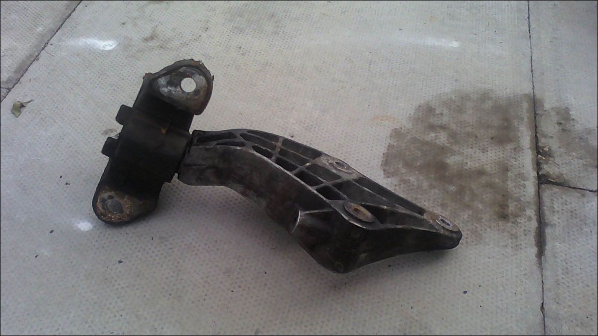

    En dan pak ik een Astra F achterste bak steun, die heb ik al liggen en heb gezien dat die draadeinden naar beneden heeft, wat veel makkelijker monteert ook als die rottige boutjes omhoog bij de Kadett!!
    Dit is een schetsje van het complete plan:
    Het bestaat uit twee balken die (ook zoals bij een Astra F subframe) de voor en achterkant van het motorruim met elkaar verbinden, maar deze worden wel met bouten vast gezet zodat ze er nog eens af kunnen als de motor of bak er uit moet….
    Even ter illustratie een foto van de onderkant van een Astra F:
    En terwijl ik toch bezig ben ga ik gelijk ook de motorsteun aan de distributie kant veranderen voor zo een:
    Want die rubbers zijn stukke beter dan die slappe Kadett rubbers!

    hey vinci, hoe ga je die motorsteun rubber vast maken aan de distributie kant.
    ga je twee moeren in je chassisbalk maken, want bij een kadett zit het heel anders.
    groeten.

    Ja, twee grote gaten boren, groot genoeg om M10 fijndraad in te zetten qua omtrek. Dan een plaatje van 3mm of dikker materiaal voorzien van twee stevig er op gelaste moeren en die in de balk lassen. En als het te koop is koop ik gewoon M10 fijndraad lasmoeren…
    Maar ik ben meer een voorstander van de eerste oplossing. Die lasmoeren zijn zeker minder sterk…
