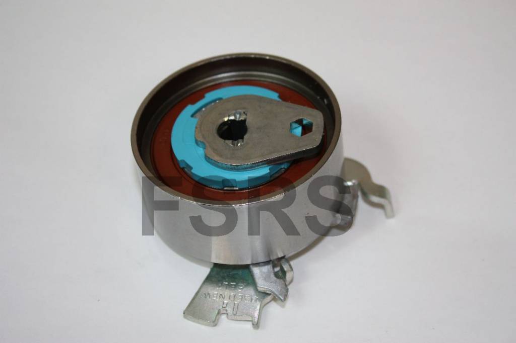

    Hmm, nieuwe pomp zit er in zoals de oude er uit kwam. Volgens de instructies moet ik tegen te klok in de riem monteren, te beginnen bij de krukas. Dit gaat allemaal goed, maar bij de spanrol kom ik in de knel te zitten, krijg de riem er met geen mogelijkheid omheen.
    Is het de bedoeling om die waterpomp eerst op een andere stand te zetten, riem er omheen en dan terug te draaien oid?

    b07
    de spanrol moet je geborgd erop zetten en, daarna de pin er pas uitrekken, dat borgen moet je zelf doen door de spanrol te spannen zodat de gaatjes voor elkaar zitten en, met een dunne imbus door de gaatje schuiven om em geborgd te houden.
    tenminste ik ging er vanuit dat jij ook zoon spanrol had?
    als de riem er dan nog niet omheen gaat moet je de waterpomp wat verschuiven, daar span en ontspan je de riem ook mee.
    #18262023
    peter777
    Helaas heb ik dit exemplaar:
    Ziet er wat anders uit.
    #18262024
    johanhummer9
    waterpomp op 1 manier erin en die hoef je niet meer te draaien.
    en die spanrol kan ook maar op 1 manier he , dat 90 graden hoekje valt precies in een gaatje van het blok en dan ff met een inbusje de spanrol helemaal ontspannen
    als ik het allemaal goed herinner
    #18262025
    Nick-GSI
    Ik leg hem het laatste over het tandwiel van de uitlaat nokkenas
    En spannen doe je tegen de klok in
    #18262026
    Opeltje17
    Kreeg het zelf ook niet voor elkaar bij een X16XEL, Heb de waterpomp toen een stuk terug gedraaid(ontspannen) toen de riem erom gelegd en de pomp in de juiste positie gedraaid(gespannen) en daarna met de spanrol gespannen.
    Rijdt alweer 1.5 jaar zo rond.
    #18262027
    peter777
    Kijk aan. Domme vraag, maar de pomp ontspannen is dus linksom? Als ik hem de ver linksom draai dan komt hij tegen dat wijzertje van de spanrol aan.
    #18262028
    peter777
    Met wat gehannes zit hij er eindelijk omheen :) Pomp stond achteraf niet op de juiste stand.
