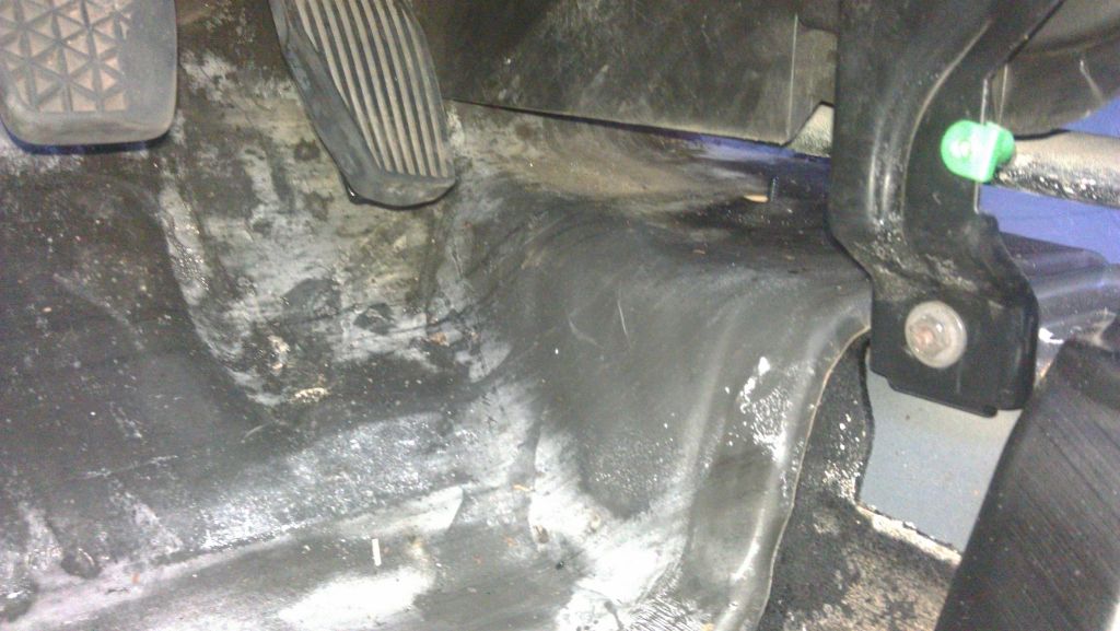

    ik heb een serieus probleem met mijn astra
    zodra het begind te regenen kan ik zwemmen in mijn auto
    ik ben al van af vorige week zondag bezig om het te drogen.

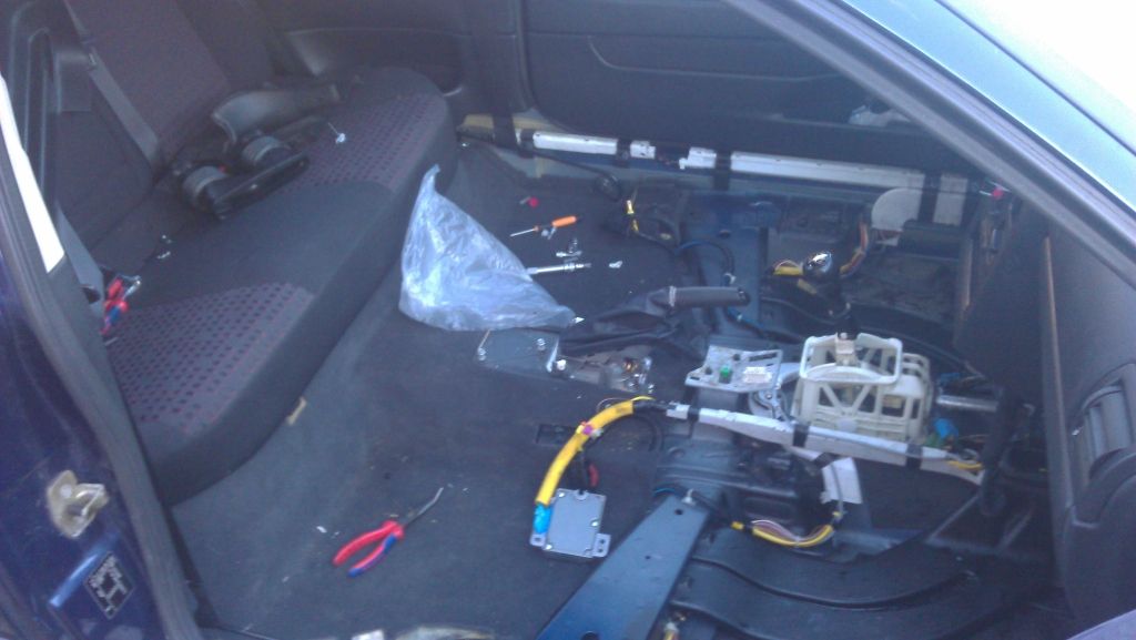

    ik heb uit ellende maar de bekleding er uit gehaald en binnenshuis laten droogen
    dat is nu droog allen is de auto weer nat na het regenen.
    ik heb er een heater in gehad en het was tot gisteren droog maar nu niet meer :fy1
    eerst dacht ik dat het de doorvoer van de motorkap opener onder het paravan maar die heb ik gemaakt
    maar het was vanmorgen weer nat aan de bestuurderskant wie heeft er een idee wat dit zou kunnen zijn ?
    hier een paar foto’s
    hier nog nat
    bijna all het water weg nu mag de heater zijn werk doen

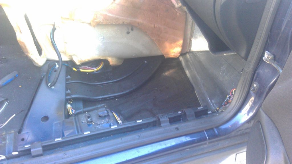

    en tijdens het uit bouwen
    ik kwam dit wel tegen het zelfde probleem maar dan bij Juffer1 zijn auto help :angel :angel

    ik heb zelf ook in het paravan aan de rechter kant een sleuf gezien
    is dit het afwaterings kanaal zo ja kan dit mijn probleem zijn ?
    dit is dus nu weer zeiknat
    en nee het is geen koelvloeistof
    en hoe gaat het zijscherm los ?

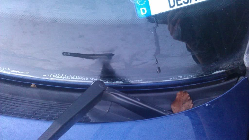

    Heb het gister waarschijnlijk gevonden onder de strip van het voorraam zaten witten vlekken.
    Ik heb het goed schoon gemaakt en kwam er achter dat de kit niet overal goed dichte ik heb er dus als oplossing zelf over de hele lengte een kit laagje ge legdt.

    Dat is decolage en heeft niets met de kit te maken, de 2 lagen van je voorruit zijn aan het loslaten. Daarom die witte strepen.
    #17871219
    xladage
    Idd, heb ik ook, ouderdom, die je niks aan, maar is ook niet erg
