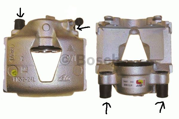

    ja dat is de remzadel. Die halen ze niet los bij een beurt. (tenzij er veel roest aan slag op zit)
    mocht je in de gelegenheid zijn dat het voor wiel er weer af is.
    Dan moet je naar de klauw kijken. aan de achter kant zitten 2 plastic dopjes.
    Als je die eraf trekt dan zitten daar 2 imbussen in.
    Die halen ze los bij het schoon maken/onderhoud van de remmen.
    Zie foto:

    Hee bedankt. Met andere woorden, ik had de klauw er niet helemaal af hoeven halen om mn schijf te kunnen verwijderen. Met die 2 imbussen kan je hem dus soort van splitsen? En dus zo ook snel je blokken wisselen? Als dit zo is is het wisselen van blokken dus een makkie.
    grtjes ramon

    Idd. alleen voor het vervangen van de schijven moet je de hele riedel er af halen.
    Voor het vervangen van de blokken is de klauw voldoende.
