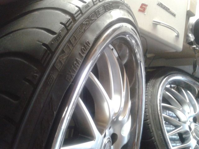

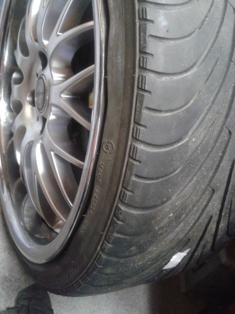

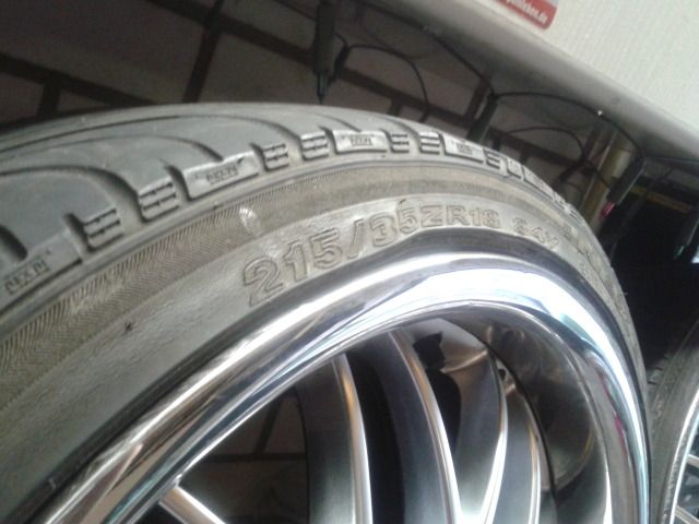

InactiefBeetje rare topic titel, maar ik zal het hieronder uitleggen.
Ben zelf jaren werkzaam geweest in de bandenbranche dus enige kennis is wel aanwezig, maar ik vroeg me af of meer mensen dit meegemaakt hebben.
Ik rijd een vectra b x18xe caravan op LPG.
heb een tijdje geleden een setje 8×18″ gekocht met 215/35/18 banden.
waren gecupped, maar dat wist ik. Verder vond ik dat ze niet mooi rond oogden aan de binnenkant, maar dat terzijde.
tijdje mee gereden, maakten lawaai zoals verwacht. verder niets vreemds.
laatst de banden omgedraaid op de velg omdat ze aan de binnenkant wegliepen (vectra b kwaal, is hier trouwens iets aan te doen door de wielvlucht aan te passen?).zelf eraf gehaald, niets vreemds te zien aan de binnenkant (kapot gereden wangen oid). omgedraaid en opgepompt tot 3.5 bar zodat ze zich goed zetten op de velg, daarna gewoon op 2.4 bar gezet. laten balanceren, en daar kreeg ik te horen dat hij vond dat de band wat vreemd uitzag. band was wel rond en weinig onbalans, weinig zij- of hoogteslag, maar er was toch iets dat hij maar vreemd vond.
Ik zag dus ook bij terugbrengst dat de band een paar bulten erop had.
dit kan dus meerdere oorzaken hebben;-lucht tussen de rubberlagen in
-wangen kapot gereden (niet dat ik kon zien)
-goedkope band dus niet mooi rond (lijkt me weer stug)aangezien ik het dus niet erg betrouwbaar vind gaan ze er dus weer af. het kan zijn, omdat dit eerst aan de binnenkant zat, ik het niet opgemerkt heb.
de vorige eigenaar gaf gister aan, dit ook meegemaakt te hebben.
paar weken rondgereden met een setje 9 x 17 met platte rubbertjes, auto nog niet verlaagd toen.
hij had ook dit fenomeen na een paar weken.toeval, of toch iets anders?
iemand nog meer dit meegemaakt?
negatieve wielvlucht, gewicht ivm station/lpg combi zijn zaken die in me opkomen.de huidige banden zijn overigens load index 84, dus extra load.
hieronder de fotos

DeelnemerEr zit idd een breuk in het karkas. aan de binnenkant zie je het niet.
Maar zodra je hem op pomp komt er lucht tussen de lagen te zitten.Lage banden spanning veroorzaakt dit vaak.
Of met los drukken met een te scherpe hieldrukker/ verkeerde plek, hier door vouw je de band dubbel.
En net als met bijvoorbeeld een plak kaas scheurt dit dan.
Banden spanning voor deze banden mag je gerust op 2,8 bar zetten.Ja en met verlagen krijg je idd een beste negatieve camber.

DeelnemerZiet er inderdaad wel heftig uit op de foto’s.
Ik heb hetzelfde probleem gehad (althans ook de vreemde “bulten” in de wangen en dat het er vreemd uit ziet als je er langs kijkt).
Dit was gewoon met de normale “standaard” bandjes 195/65/16 volgens mij even uit mijn hoofd.
Bij de garage verklaarden ze het probleem als “de auto heeft te lang stil gestaan op 1 plek” maar dat leek mij wat vreemd, het moet toch niet zo zijn dat je bandjes na 1 week stil staan al helemaal inzakken van ellende… dat waren overigens gewoon dure michelin’s.2 februari 2013 om 08:22 #18101883arjontje
