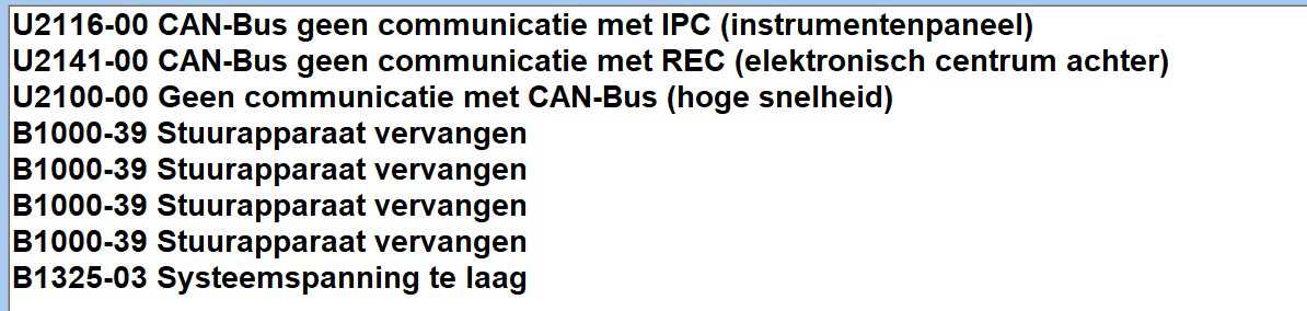

    Echter blijft nu mijn airbag lampje branden met de volgende foutcodes:
    opcomairbag(voor zoekreferenties; u2116, u2141, b1000 en b1325)
    Als ik deze foutcodes probeert te resetten dan komen ze direct terug ( of de reset werkt niet ).
    Is het tijd voor een nieuwe ECU, zo ja is er een how to om deze over te zetten? Ik las ergens dat als je er 1 kon vinden met dezelfde config dat hij dan zonder problemen over te zetten was, alleen zijn deze best lastig te vinden.
    Iemand enige suggesties in het zoeken van de fout of eventueel het overzetten van een ecu?

    Stefan, andere airbag ecu nodig. Welke nummers heb je op de label?

    Liviu, er zit een temic in met nummer 13 251 083
