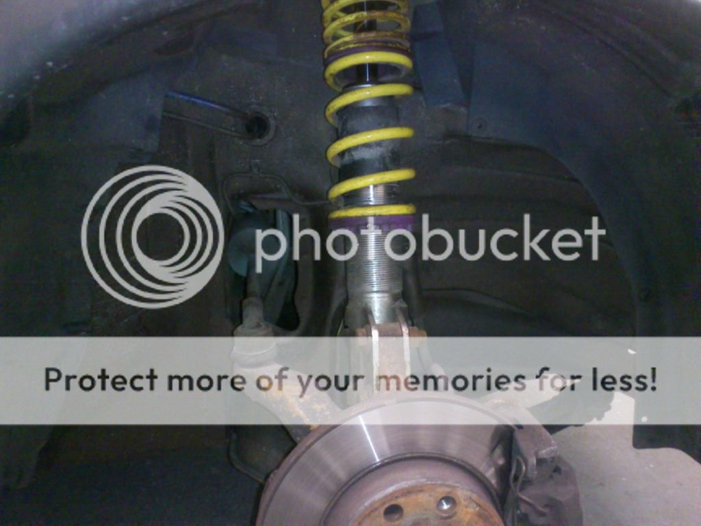

    hallo,
    heb een kw variant 1 onder de corsa b geplaatst.
    hiervan mis ik alleen nog de stelsleutel.
    deze zat niet bij de sloopauto waar hij onder vandaan komt
    kun je die ergens bestellen?? heb al wat geporbeert te zoeken, maar kom er niet echt uit.
    met een waterpomp tang af wat gedraait, maar de ring gaat nu te stroef om verder te draaien.
    aangezien je bijna geen grip heb met de waterpomptang
    ik vindt de verlaging op de achteras nog best tegenvallen.
    staat niet echt lager dan mijn vorige set. al zijn de kw veren wel veel korter en dikker.

    heb laatst zelf zo,n haaksleutel uitgeslepen/gesneden uit n stukje strip
    werkt prima ;)
    kost nagenoeg nix stukje strip had ik zat liggen :thumb
    #18091650
    Bij de machinehandel halen ;)
    Vaak gebruikt voor freeskoppen e.d.

    Of je belt/mailt even met een tuning shop die KW verkoopt. Voor hetzelfde geld kunnen ze gewoon een nieuwe originele sleutel voor je regelen.
    Een shop die AP en/of Weitec verkoopt kan ook. Zijn allebij dochtermerken van KW namelijk. (dus kunnen ze meestal ook gewoon KW leveren)
    #18091652
    heb er inmiddels 1. heb er 10 euro precies voor betaald.

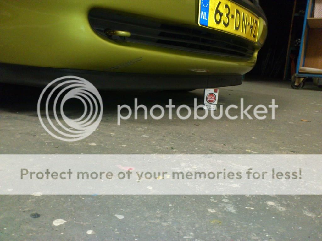

    vandaag gelijk de b lager gezet.
    laagste punt op 7 cm (flexibel gedeelte uitlaat) bumperlip op 9cm:D
    rijdt geniaal :wors alleen wel jammer dat wanneer de auto omhoog staat, de veren voor los gaan liggen.
    dus met apk even omhoog schroeven maar :vertag

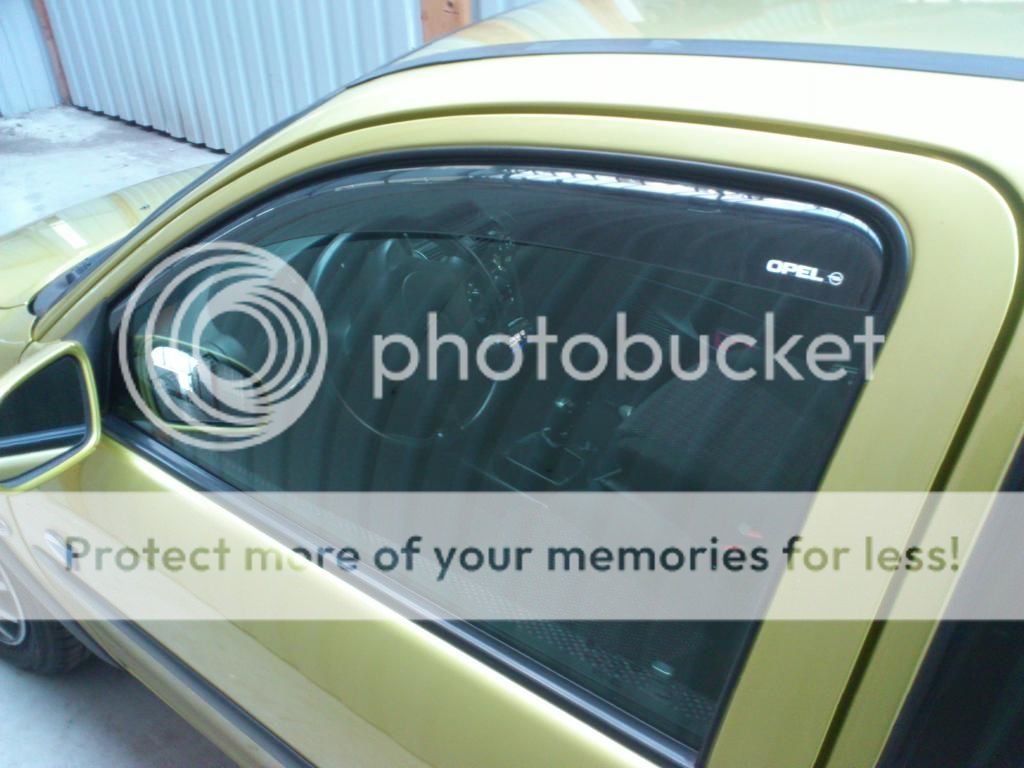

    gelijk ff van het tigra stuur, en van de zijwindschermen

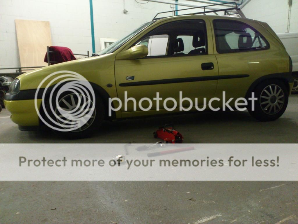

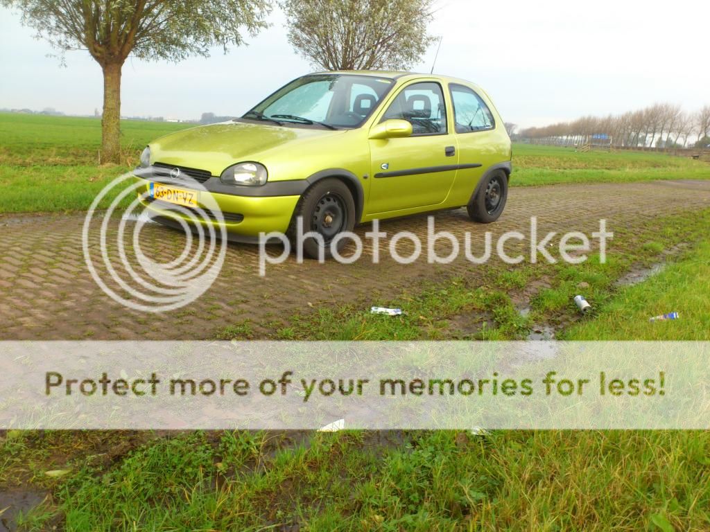

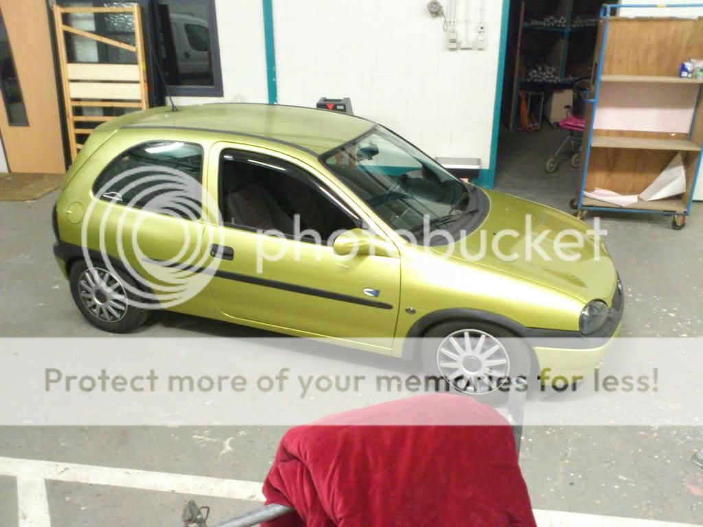

    dit is met de 40/30 set van AP. op 15” irmscher velgen
    hier op winter rubber (beetje verkeerde foto eigenlijk, stond in een kuil
    opel tigra stuur gemonteerd. voor de mensen die het willen weten:
    -je heb 2 soorten airbag kabel. dit stuur heeft een plug and play airbag stekker. die vind je in in auto’s vanaf ongeveer 1997. (gele stekker onder je stuurkalom)
    -de andere stekker is oranje. vind je in de oudere auto’s. deze stekker past NIET.
    de gouden tip”: haal je stuur kolom kappen eraf. onderop zie je dan een oranje of gele stekker zitten.
    aan de hand daarvan weet je welke sleepring je moet hebben.
    een b van het latste model (wat ik heb met 3 spaaks astra g look stuur heeft een andere stekker in de airbag zelf zitten. dus als je het oude tuur wilt moet je een tigra/corsa vanaf 1997 zoeken, en de sleepring mee nemen.
    nog 4cm schroefdraad over. is ongeveer 2.5 echte cm
    modderkuipen moeten nog even uitslijpen:D

    Lekker schuiven met dat buikje over de weg!!! staat geweldig :wors :thumb
    #18091658
    tja, mag achter nog wel wat lager vind ik.
    en dit is op de winter set he.
    dus 175-65-14
    straks komen de zomer sloffen er weer onder.
    verf gespoten 15” irmscher inter gamma velgen. kleur: tussen zilver en grijs is. donker zilver zegmaar. erg nette kleur al zeg ik het zelf.
    195-50-15. hopelijk kan die dan laag blijven. achter is geen probleem, ruimte zat. voor zal lastiger worden.

    als ik die van mij zo laag zou leggen met de let en f28 liggen beide onderste stabilisatiestangen op straat ;)
