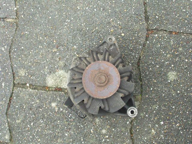

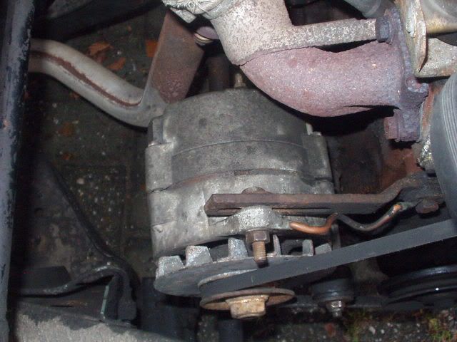

    oke hier even een foto van d eoude dynamo
    zoals je ziet zitten de bevestigings gaten anders dan normaal
    dit is de andere dynamo die ik van een c kadett heb gepakt en de massa pakt hij zou,maar dat deed hij ook met de ouwe dynamo

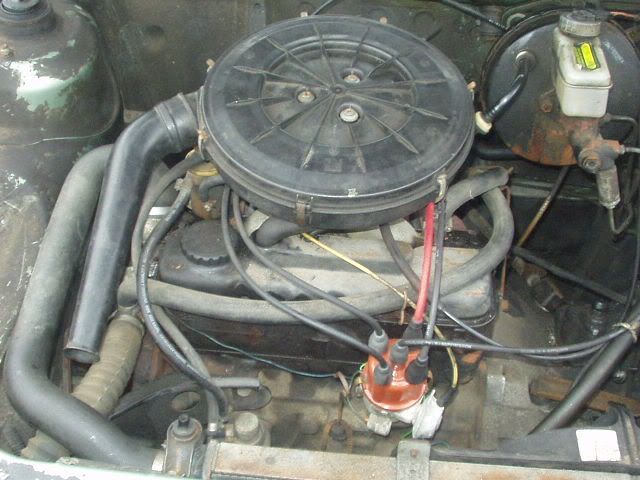

    en dan ook maar even het dikke kadett blok laten zien hahahaha
