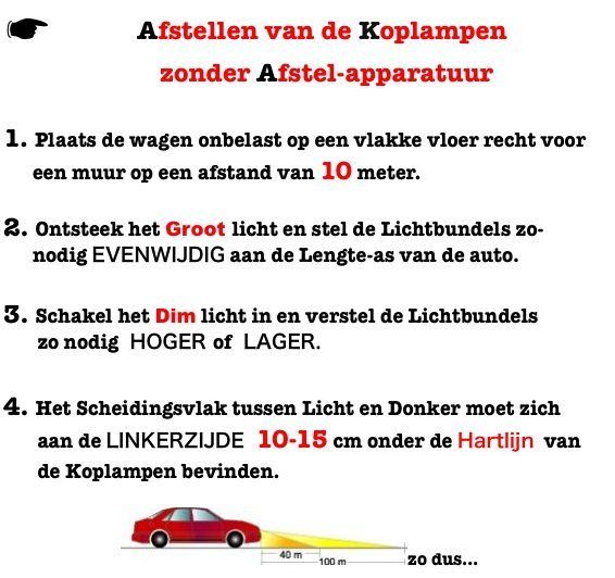

    Beste heren/dames,
    Sinds een week staat mijn linker koplamp te hoog, en kan niet meer naar beneden gezet worden.
    Nu ben ik bij een dealer geweest, deze heeft volgens hun het goed gezet, niet dus.
    Krijg dagelijks s’avonds seintjes van automobilisten dat ik groot licht op heb volgens hun.
    Ik heb geprobeerd om met de gele schroef gaten de lamp naar beneden te zetten, dit lukt niet.
    wat kan ik nu doen om van het gezeik af te zijn?(qua grootlicht seinen)
    Ik hoor graag van jullie.
    #18288159
    johanhummer9
    Terug gaan want de garage heeft zon apparaat en anders zelf meekijken en vragen hoe die moet staan, een beetje monteur kan jou dat haarfijn uitleggen
    #18288160
    bart-gsi
    als je geen electrische stellers hebt: achter op de koplamp zit een stelwieltje.. die is goed zichtbaar…
    dan kun je het volgende doen…
    ik weet niet hoe het stellen in zijn werk gaat bij electrische stellers…
    #18288161
    ivartje
    ook bij elektrische stellers (bij mijn corsa b teminste) zitten aan de achterkant vd elektrische stellers een draai-wieltje hiermee kun je je lampen verstellen
