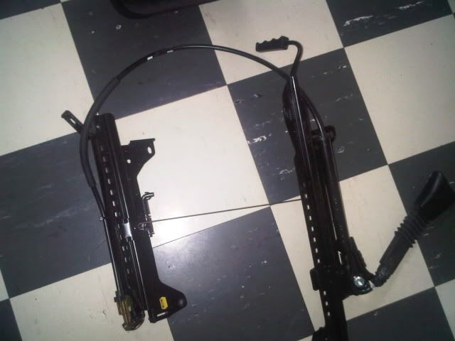

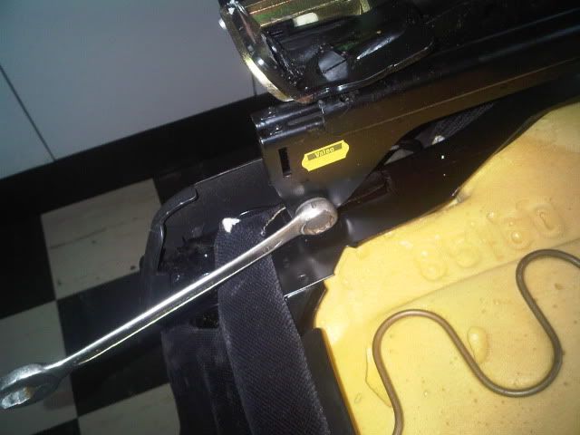

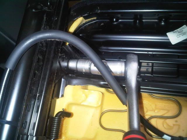

    astraTD
    Ik heb laatst pasagiersstoel op bestuurdersframe gezet, en bestuurdersstoel op pasagiersframe.
    Haal stoel eruit 4bouten.
    Draai stoel om zie je nog 4 bouten zitten, dan heb je frame eraf.
    Foto’s moet je maar zeggen, moet ik effe zoeken maar ik heb duidelijk foto’s van de bouten van het frame.
    #18119888
    astraTD
    Hier de foto’s waar je om vroeg.
    In de auto pastickapje weg halen, zit met 2 kruisje schroefje vast aan de voorkant.
    Bouten van de frame aan bodem zie je zo zitten.
