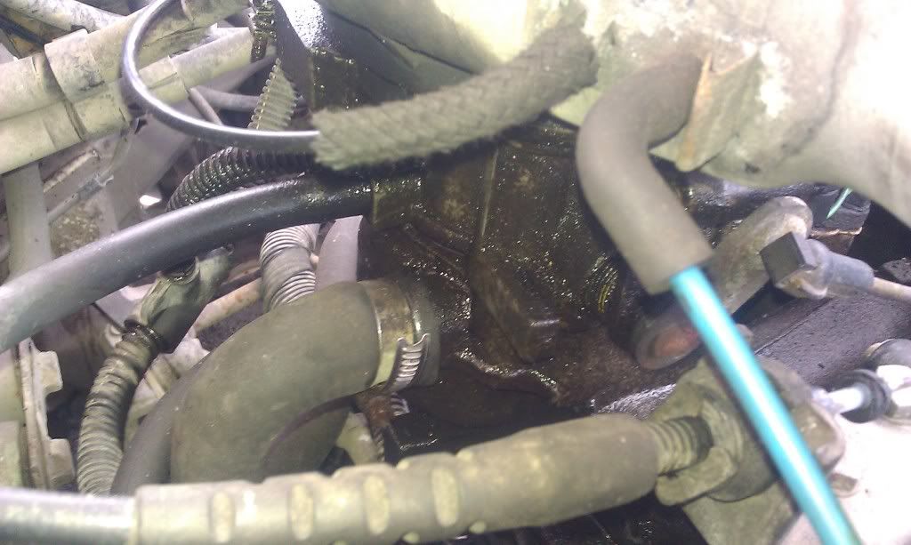

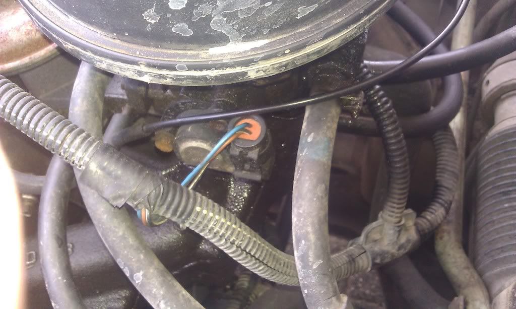

ik heb een probleem toch wel een groot probleem
ik heb een olielekkage vlakbij op bij mijn gasklephuis
en het is niet zo van 1l op de 1000km
nee het is nu meer 2l op de 180km sint pancras -> rijswijk rijswijk -> sint pancras
nu heb ik zelf al zitten kijken en ik heb de oring bij mijn ontsteking vervangen
kleppen deksel lekt ook iets maar niet veel.
nu is het wel erg nat bij het gasklephuis wat zou dit kunnen zijn ?plaatje bij het praatje

DeelnemerDat injectiehuis zit wel vaker onder de vette bende, daar zie ik niks vreemds aan eigenlijk, tis ook niet overmatig.
Bij het gasklep huis is meestal een mengsel van een beetje olie van de carterventilatie en benzine resten.
als je 2liter op 180km wegwerkt moet ie, Of verschrikkelijk roken, of verschrikkelijk lekken (zichtbaar)

22 augustus 2011 om 14:12 #17891205KadAstra-EF
DeelnemerIk heb ook wel alleen niet zo erg als de jouwe.
Er wordt via de carterventilatie oliedampen meegezogen en dat zullen wel hele kleine druppels zijn.
vervolgens “condenseren” die op het koude gasklephuis.Is mijn theorie verkeerd of heb ik toch goed gezegd ?
