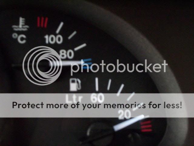

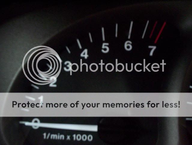

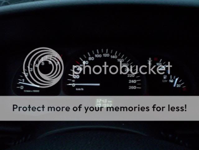

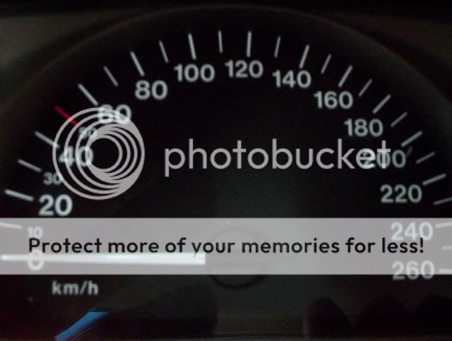

In de MID en KMstand zijn de ”osram fitting” leds zoals op de foto met de kop naar binnen ipv naar buiten
MID: (op de foto lijkt het veel minder egaal dan het is eigenlijk, dat de 2graden zwakker is is omdat ie aan het knipperen was ivm lage buitentemp)
Toerenteller:
Snelheidsmeter:
Tank en Temp meter:
