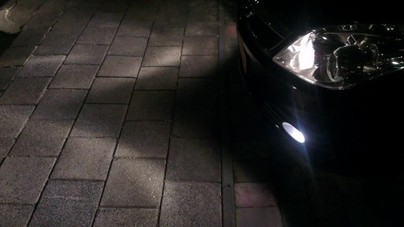

Zo’n 2 weken terug heb ik de zelfde led lamp van xenonlamp.nl aangesloten in mijn mistlichten! Ik had precies de zelfde gekocht. Ik kreeg ook een condensator erbij om foutmelding te voorkomen. Dus had ik ze gelijk aangesloten. Maar helaas vielen ze me zwaar tegen!
ten eerste ze knipperen wanneer ze niet werken (net als bij de meeste stadslichten van led of kentekenlichten van led). En ten tweede had ik ze gekocht ook om witte mistlichten te krijgen, maar ze geven een hele lichte blauwe kleur.
Toen ik hem had aangesloten had ik ook gelijk een foto gemaakt. Ik zal hem zo uploaden zodat je de kleur kan zien.
Nu ben ik ook opzoek naar een H3 lampjes met witte kleur!23 april 2013 om 22:23 #18136885musti20
DeelnemerHierbij wat foto’s met de ledje van xenonlamp
De foto’s zijn wel iets te groot mja :D

24 april 2013 om 07:09 #18136890musti20
DeelnemerIk heb alleen de rechtse geprobeerd en daarna weer gelijk eruit gehaald. Ik wil echt een witte look, misschien dat ik een goedkope xenon set erin ga bouwen, wie weet? Ze knipperen echt te opvallend, dat speelde ook een rol om ze er gelijk weer eruit te halen.
Iedereen heeft zijn eigen smaak, maar ik vond het niet fijn om een lichte blauwe kleur te zien:(
24 april 2013 om 07:14 #18136891musti20
Deelnemer@baba geven ze witte lichten of toch gemixt met blauw? Is het misschien mogelijk om een foto van voorkant te maken, zodat ik de kleur verschil beter kan zien.
Gr
