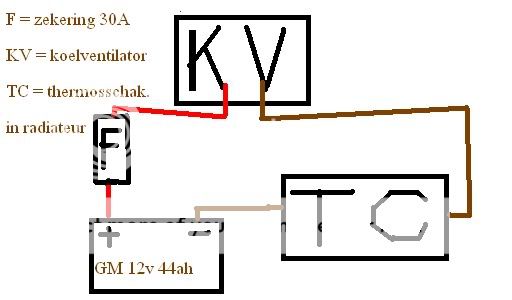

10 augustus 2011 om 13:39 #17896747wim-v6
DeelnemerRood gaat dus niet via de sensor.
systeem werkt als volgt.
De + komt normaal van een 30amp afgezekerde + contact verbinding, dit mag ook een 30amp gezekerde Constante + zijn hoor, dan zou ie alleen blijven draaien als je de motor uit zet, maar dat kan geen kwaad.
de min gaat via de Koelvinschakelaar in de radiateur, en dan naar de ventilator.
10 augustus 2011 om 13:57 #17896748geo011
LidDus even om het te begrijpen.:
Een + draad (aftappen of die loopt er nog) vanaf me contact via de zekering naar de ventilator.
De – gaat via een (schakelaar?) naar de radiateur(sensor?) naar de ventilator.
De schakelaar is de schakelaar die ik er nu tussen heb zitten? Die kan dus eventueel weg? Of is dit een “werkelijk”onderdeel onder de motorkap?
De – in de radiateur is de “sensor” die (als je met je gezicht voor de motorkap staat) links onderin zit? en vervolgens naar de ventilator loopt?‘k wil niet moeilijk lijken/zijn maar wil het graag in een keer goed doen haha. Anders weet ik zo meteen niet meer wat ik aan het doen ben ;)
10 augustus 2011 om 14:35 #17896749wim-v6
Deelnemerde sensor in de radiateur is de schakelaar in het verhaal, in de auto hoeft dus geen schakelaar te zitten:
10 augustus 2011 om 15:06 #17896750kaneelschep
DeelnemerMooie tekening! ;)
