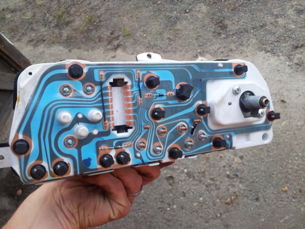

Er moet toch een makkelijkere manier moeten zijn om die lichtschakelaar los te kunnen krijgen?2 april 2012 om 11:10 #17782661Jurgen
DeelnemerJa heeeel soms wil het om flink te trekken aan die schakelaar en van links naar rechts wrikken. Kans is echter groot dat ie dan overlijdt ;) Tellerbak is een makkie om los te halen, zeker als je een simpele teller hebt met alleen een km teller. Kijk even op deze foto, daar zie je een lipje zitten (onderkant telleraansluiting), die moet je indrukken dan valt de tellerkabel er zo uit. Dit is weliswaar een tellerbak met toerenteller, dus jouw kabelaansluiting zit in het midden, maar principe is hetzelfde ;)
2 april 2012 om 11:33 #17782662Peter Reedijk
DeelnemerOkee dat zwarte lipje dus wat rechts op de foto onder dat grijze kookertje zit(beschrijf het even zoals ik het zie ;) ).
En waar zitten de lampjes op de foto?Deze wil ik namelijk allemaal vervangen door blauw LED.
Als vast bedankt voor deze uitleg :thumbup2 april 2012 om 11:41 #17782663Jurgen
DeelnemerYep dat lipje. al die zwarte dingen zijn lampfittingen volgens mij, maar niet altijd zit er een lampje in. Sommige heb je namelijk ook niet nodig, zoals bijvoorbeeld het lampje van de choke als je een injectie motor hebt. Gewoon de teller even loshalen en de lampjes eruit halen. Wel even onthouden welk (type) lampje waar zat ;)
