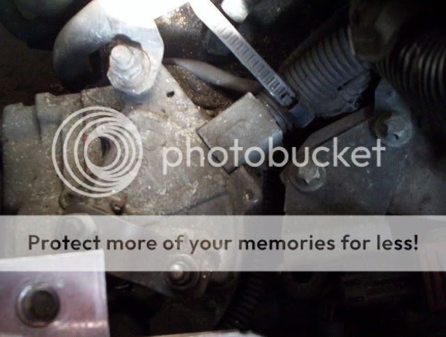

    Hallo Willem goedemorgen , Ik heb de pizzapunt gevonden :-)
    op die pizzapunt zit de stekker die hebben we wat heen en weer gehaald en nu doet het lampje het goed :-) alleen hoe demonteer Ik de stekker want misschien zit daar ook wat oxyde tussen maar dan moet de stekker er wel vanaf alleen hoe ?
    groetjes Joan
    #17757032
    Rode klip met een schroevedraaiertje omhoog wippen, dan kan de stekker los…
