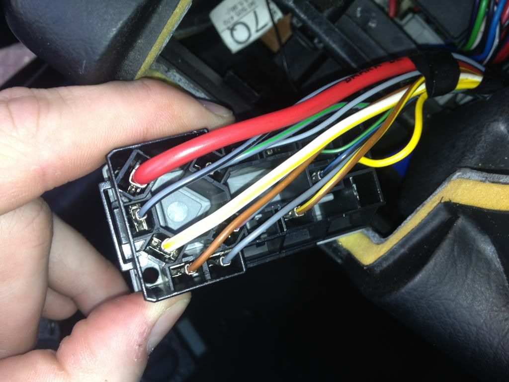

Ik ben lekker aan het knutselen met een coming home module, nu vraag ik me alleen af welke kleuren ik van de lichtschakelaar moet gebruiken?
Ik heb koplampen, achterverlichting en kenteken verlichting nodig.
Iemand een idee, zo zien de kabels eruit aan de achterkant van de lichtschakelaar:
Groetjes,
Sander15 maart 2012 om 14:04 #17930568sander2.5v6
DeelnemerEdit:
Ik heb ze gevonden, nu zoek ik nog de stuurdraden van het slot mechanisme. En is dsat positief gestuurd?15 maart 2012 om 18:01 #17930567sander2.5v6
DeelnemerIk heb ze gevonden, nu zoek ik nog de stuurdraden van het slot mechanisme. En is dsat positief gestuurd?

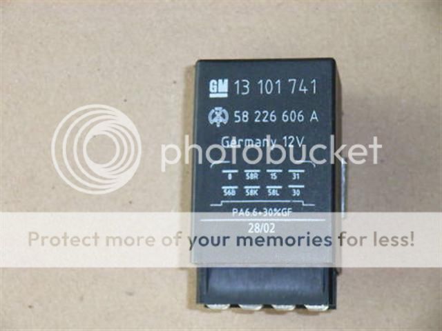

15 maart 2012 om 22:33 #17930570wim-v6
Deelnemerje kan deze draden ook vinden bij de aansluiting van de Dagrijlicht relais, hoef je niet in je orig bekabeling te snijden / knippen, kan je zo met ampjes erin schuiven..

16 maart 2012 om 22:36 #17930577wim-v6
16 maart 2012 om 22:53 #17930578wim-v6
Codes en Functie:
8: Signaal Oliedruk (Controle lampje) voor inschakelen verlichting
15: + Over Contact
30: + Constant
31: – Massa constant
56-B: Dimlichten
58-L: Stadslicht – Achterlicht Links
58-R: Stadslicht – Achterlicht Rechts
58-K: Teller en Kenteken verlichtingWillem

17 maart 2012 om 09:41 #17930581sander2.5v6
DeelnemerIk zal eens wat foto’s voor je maken binnenkort. En met de stekker die wim al beschreef wordt het een zeer eenvoudig klusje! Dan is het een kwestie van de cominghome module de constante 12V+ aansluiting uit het zekeringkastje pakken, Massa op het chassis verbinden, vergrendeling en ontgrendeling aansluiten (gelegen achter linkervoetpaneel bestuurder) en als laatst heb je dan 2 kabels 12V + die je verlichting sturen deze kan je dan volgens het schema van Willem in de gewenste gleuf duwen van de stekker achter het zekeringpaneel. Uiteindelijk houd je 4 kabels over die je niet nodig hebt, omdat de vectra positief gestuurd is en een verdomt handig stekkertje heeft liggen.

19 maart 2012 om 16:21 #17930589sander2.5v6
DeelnemerIk heb de kabels een stukje verder onder de grote stekkers gepakt (kwam voor mij handiger uit) maar op de stekker zitten ze hetzelfde als bij een astra:
Zwart geel zit een beetje vertstopt op de laatste foto maar je ziet hem net en zwart rood dan.
Eerst even meten met de multimeter, open dicht doen. Weet je zeker of je de juiste hebt!19 maart 2012 om 16:28 #17930590Bartjex88
