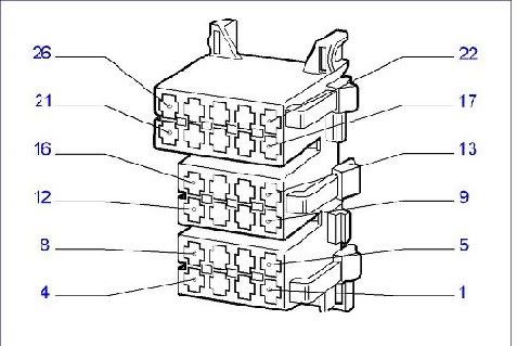

DeelnemerGegroet allemaal.
Mijn huidige radio ondersteunt mijn MID niet, als de radio aanstaat dan is er een leeg vak op me MID. Dan heb ik liever dat er de datum op weergegeven wordt. Nu heb ik de radio stekker bezetting goed bekeken op de site van opeltje en vond ik dit:
7=Spanningsvoorziening antenne, wisselaar en displayAls ik nummer 7 doorknip dan zou het display de datum moeten blijven weergeven. En een wisselaar origineel heb ik toch niet. Alleen heeft het effect op mijn antenne, heeft die spanning nodig extern? Of is dat voor antennes die automatisch omhoog gaan?
Groetjes Sander.
19 mei 2012 om 22:26 #18019659Seth
DeelnemerHey, dit kan je oplossen op 3 manieren ;)
1: Je koopt een radio die dit ondersteunt.
2: Je kan naar de dealer gaan om dit te laten herprogrammeren.
3: Je knipt een draad door.Als je voor optie 3 kiest (wat denkelijk wel het geval zal zijn):
Volg de blauwe remote draad die vanuit je radio aansluiting komt en dan kom je op 2 draden uit: de antenne bekrachtiger en de display aansturing. Knip de draad voor de display aansturing door (en plak dat mooi af dat dit geen kortsluitingen kan geven) en je datum komt op je display ;)Grtz Seth
19 mei 2012 om 22:32 #18019660sander2.5v6
DeelnemerOkej ja precies, blauw/witte draad in mijn geval. Ik heb deze radio: http://www.kenwood.nl/products/car/autoradio/usb_cd/KIV-700/” onclick=”window.open(this.href);return false;
Super mooi dingetje en ben er zeer tevreden over maar display ondersteuning heeft deze net niet!
Maar wordt geluid over de radio dan niet ineens beroerd als de antenne deze voeding niet krijgt?19 mei 2012 om 22:35 #18019661sander2.5v6
DeelnemerOw wacht, je bedoelt vanaf de originele bedrading? Splitst die aansluiting 7 in aansluiting voor antenne en een aansluiting voor display?
19 mei 2012 om 22:38 #18019662Seth
DeelnemerMooie radio en idd heeft geen display ondersteuning. Is ook niet nodig want je hebt reeds een display en het mooie is dat ie wel stuurwielbediening heeft :thumb
Om kort te antwoorden: Ja :D

20 mei 2012 om 06:48 #18019665Nick-GSI
Deelnemerdisplay kan je bij de dealer laten programmeren met de tech2 zodat de datum erin komt, is beter dan een draad doorknippen
20 mei 2012 om 08:25 #18019666wim-v6
DeelnemerLet op, je ANTENNE VERSTERKER zal niet meer werken als je de draad kort achter de radio )voor de kanel splitsing Doorknipt, Dan is de radio ontvangst ineens HEEL slecht.
En dat is terecht, Omrpogrammeren is namelijk de Beste oplossing..
