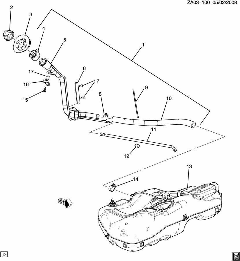

    Was dat redelijk makkelijk te maken die slang, geen idee of onze Astra GTC ook een slang heeft tussen de tank en het gat. Zou iemand een afbeelding kunnen delen van de doorsnee van een Astra benzinetank?

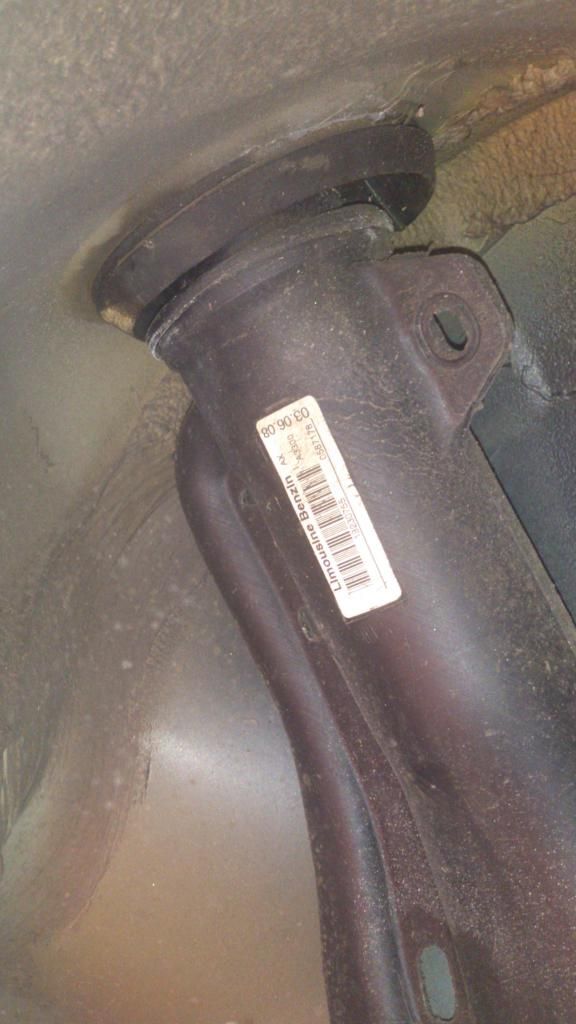

    Bovenstaande foto’s (als ik het goed heb gedaan)
    mijn GTC
    de vulbuis
    de vulslang tussen buis en tank.
    Volgens mij is er niets kapot…. zou dan toch die belg…..grrr :argue
    Wie denkt er het zijne van?
    Of zie ik iets over het hoofd??? :hmmz
    #18265498
    theunm
    je moet de onderste van de 4 codes hebben
    #18265499
    tomplus
    nogmaals
    #18265500
    tomplus
    theunm
    precies!

    #18265503
    tomplus
    Update: Ik heb hem weer eens volgetankt.
    Helaas lag er weer een plas benzine onder mijn heilige koe.
    Het lekt tussen de tankdop en de hals die naar de tank loopt.
    Weet iemand of dit te repareren is?
    HELP
    #18265504
    tomplus
    tussen nummer 3 en 5 lekt het….
    #18265505
    Hals even los schroeven en kijken waar het stuk is.
    Die belgische benzine pompen zijn dus toch goed !!!!
