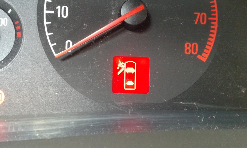

    Sinds 2011 zijn we in het bezit van een Vectra CC uit 2004.
    Als er een kleine op komst is (01-03-2012) moet je toch echt ietsje groter, maar deze is wel heel veel groter, jeetje wat een ruimte.
    Ik heb nog nooit veel problemen gehad, op een dynamo na (125.000km)
    Hij heeft net een grote beurt gehad, en daarbij zijn de remschijven Voor incl. remblokken vervangen.
    Vorige week zijn we weer eens door de wasstraat geweest en sindsdien komt er bij het openen van een willekeurige deur deze foutmelding.
    Uitlezen van de auto heeft geen zin… hij heeft ze niet. 0, niks meldingen.
    Weet iemand wat deze melding betekend?
    (ik hoop dat de foto werkt!)

    Hoort die vlek linksboven of zijn dat kapotte lampjes van dat display?
    Normaal, zonder die vlek, betekent het dat je bestuurdersdeur openstaat. Zie je precies hetzelfde als je op contact je deur open hebt?

    Dit heeft hij nog nooit laten zien, dat er een deur opengaat, en welke nog niet dicht is. perfect en netjes bij alle deuren.
    Maar dat teken boven die deur, daar kan ik niet helemaal wijs uit worden.
    met de sleutel in het contact laat hij deze zien, zodra je de deur dicht doet is hij verdwenen.

    Dat betekent dat er een deur openstaat, dus goed.
    Dat rare vlekje erboven heeft met de pixels van het scherm te maken die stuk zijn.

    Ok. ik hoef me dus nergens zorgen over te maken, ik dacht nog even dat de slijtage indicator van de remblokken die door de wasstraat ergens los waren gesprongen door het niet goed (half) monteren.

    Maar vreemd dat het pas na je bezoek aan de wasstraat naar voren komt. Dit is standaard op de meest standaard Vectra C.
    Komt in dat schermpje ook een melding als een lampje aan de buitenkant van de auto stuk is! Gezien je een Vectra C hebt zou dat regelmatig moeten gebeuren…

    Het plaatje in je foto is dus dat er een deur open is. Het lampje wordt weergegeven als een lamp slecht is (koplamp, stadslicht, remlicht, knipperlicht). Verder weet ik dat hier een melding wordt weergegeven van het koelvloeistofniveau en als je kofferklep openstaat.
    Maar dit zijn allemaal geen meldingen om je zorgen over te maken. De belangrijke meldingen zijn nog steeds het olielampje, acculampje, motorstoringslampje etc als de motor draait

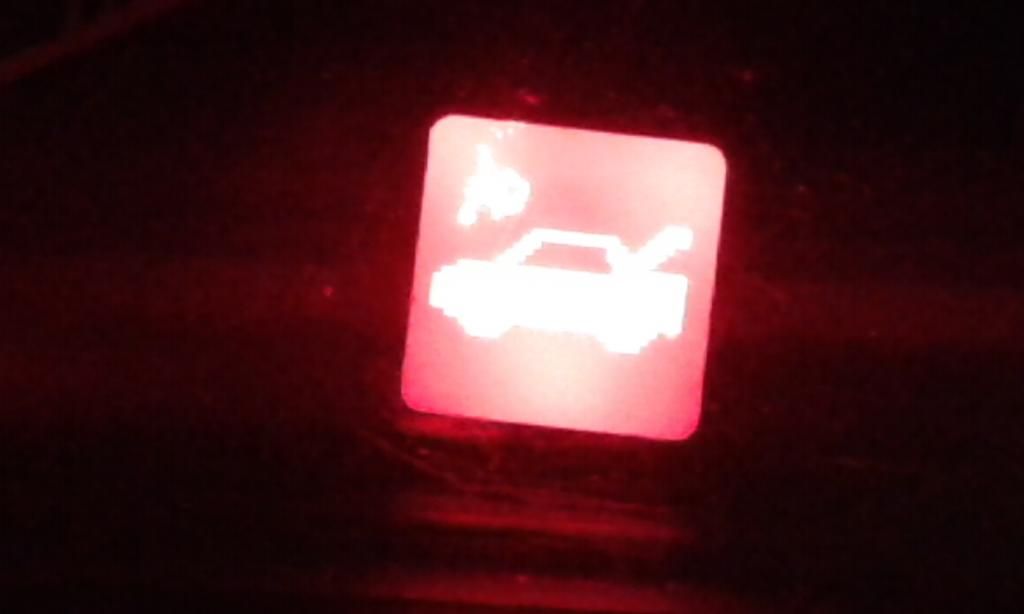

    als je de kofferbak open doet…en de bestuurders kant dicht……krijg je dezelfde melding.. linksboven de auto….
    #18250742
    Bartjex88
    Dit zijn kapotte pixels van je scherm, mijn vectra heeft dit ook en dit lijkt wel meer voor te komen

    Dit zijn foto’s van mijn vectra, Ik heb dit rechts onder, Ik vermoed dat dit slechte/dode pixels zijn, is idd niets om je zorgen over te maken.
    Ben ook al een tijdje opzoek hoe dit te repareren is maar heb nog niets gevonden.
