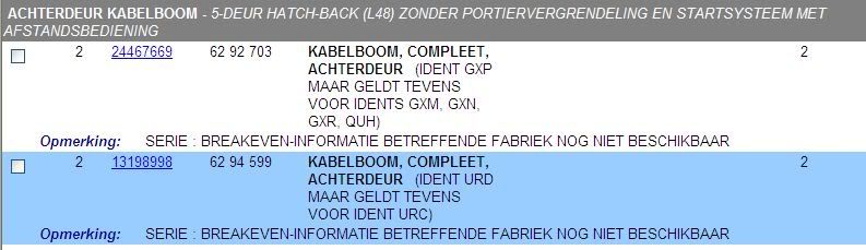

    #17923275
    Spacejam
    Weet iemand welke van de 2 kabelbomen geschikt zijn voor elektrische ramen achter:
    #17923283
    Spacejam
    Ik had even gekeken wat voor kabelboom er nu in zit, dat is een QUH, oftewel de bovenste, zou dan de onderste automatisch voor elektrische ramen zijn?
    #17923284
    Spacejam
    Weet iemand dit misschien of weet iemand hoe ik er achter kan komen?
