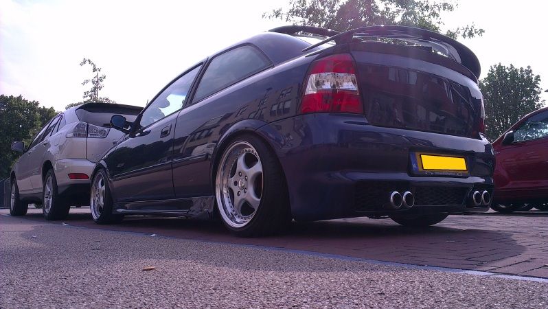

18 november 2012 om 17:36 #18075288Blue-Dragon
DeelnemerRijd al meer dan 10 jaar rond met adapterplaten , en nog nooit wat gehad met de wiellagers.
Achterop liggen RH adapters van 3cm dikte en voorop liggen ze van 2,5cm dik.
Velgen hebben een ET waarde van 55 en de 2 achterste velgen zijn 8,5 J en de voorste zijn 8J.Wat inhoud dat ze achter + adapters op ET 25 zitten en Voorop ET 30 zitten.
Velgen zijn de RH zw1 17inch met bandenmaat 17/40/205.Wielranden is niks aangedaan.
18 november 2012 om 19:32 #18075289midnight black

Thx! aan deze reactie heb ik iets, enne btw… nette Astra heb je :)19 november 2012 om 21:54 #18075291mayhem
