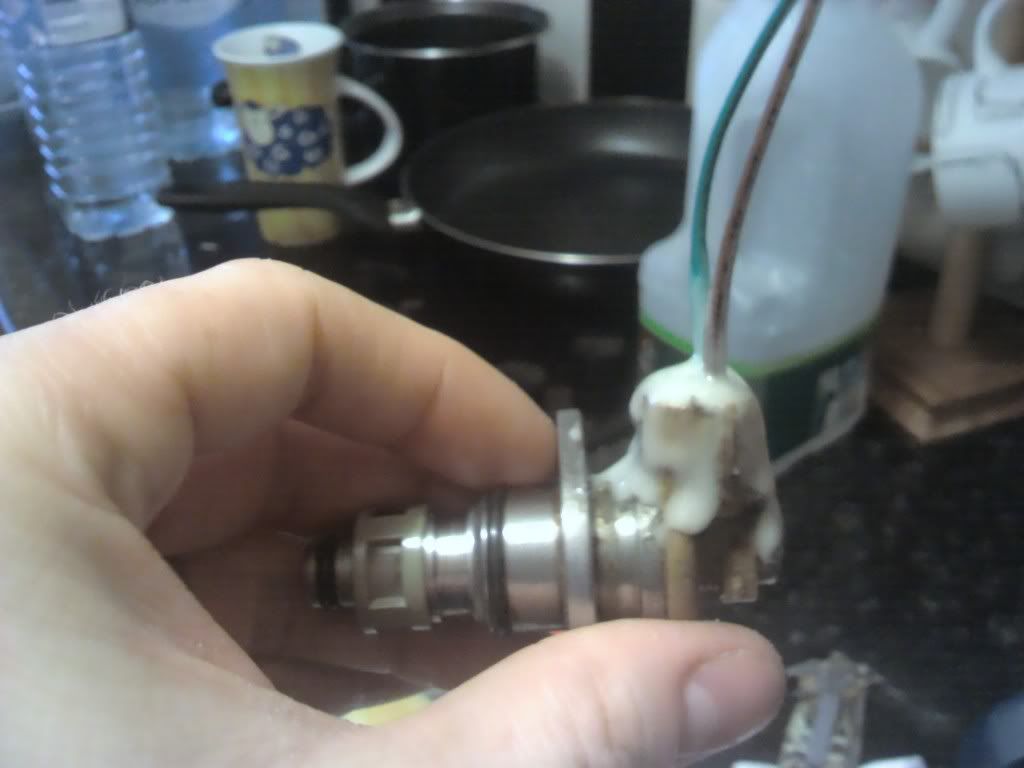

25 oktober 2011 om 17:48 #17775508xladage
DeelnemerHet was de afsluiter.
hij is vandaag vervangen, moest voor de APK (milieu)De afsluiter van de pomp lekte door de stekker de kabelboom in.
Daarom dus alle diesel in de electra, en op de bodemplaat. Dure apparaten zeg….25 oktober 2011 om 17:50 #17775509xladage
DeelnemerEven geleend van het engelse forum
http://www.astraownersclub.com/vb/showthread.php?t=308023″ onclick=”window.open(this.href);return false;
26 oktober 2011 om 22:15 #17775510wim-v6
DeelnemerKan soms zoiets kleins zijn…
27 oktober 2011 om 05:14 #17775511xladage
DeelnemerKlein maar duur ja, paar honder euro lichter….
maar goed we kunnen er voorlopig weer tegenaan -
