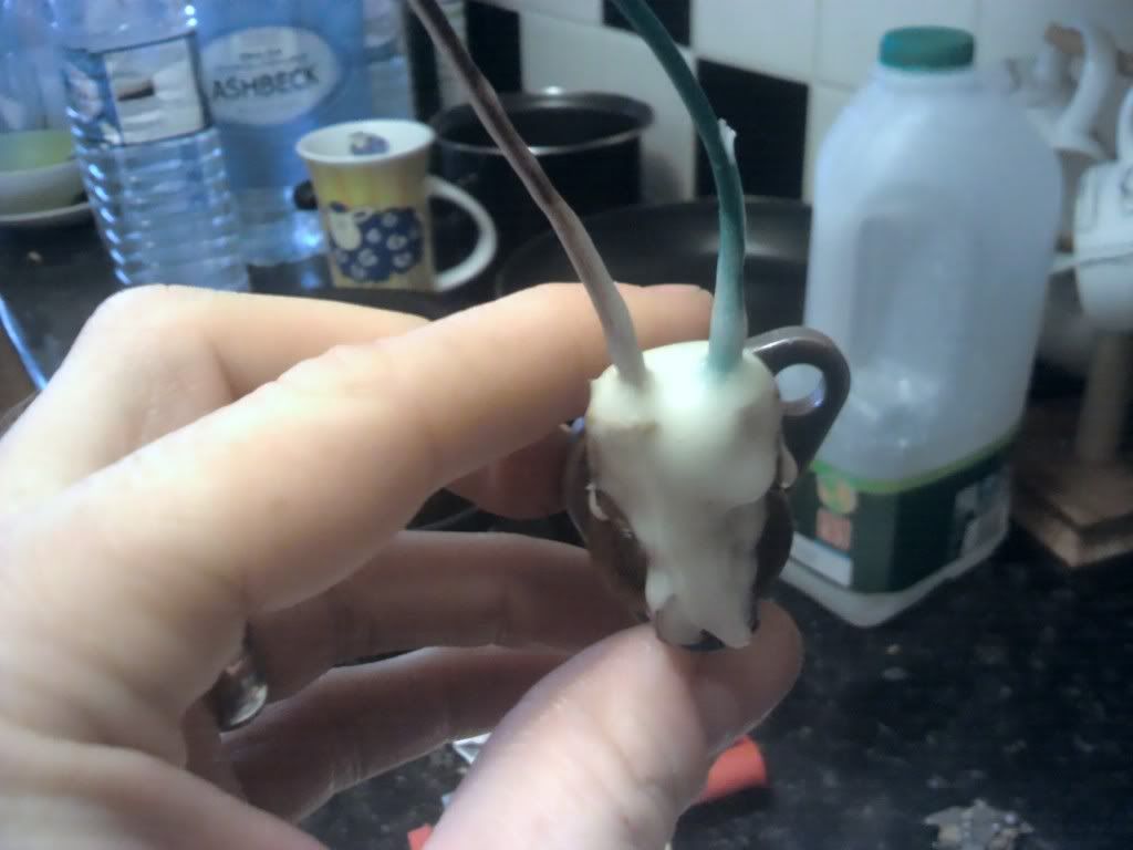

    Vanmiddag eens naar mijn diesel-lekkage van de Y17DT gekeken, en ik geloofde het niet, maar de diesel kwam uit mijn elektra zetten!
    Geen lekkende leidingen, maar lekkende snoeren.
    Voor je nu gaat lachen en denken dat ik iets te lang in de dampen heb gehangen, vond ik dit op internet:
    http://www.astraownersclub.com/vb/showthread.php?t=308023″ onclick=”window.open(this.href);return false;
    Voor de engelse lezers onder ons ;)
    Maar het komt er op neer dat de elektrische spoel (solenoïde) van de dieselpomp dus diesel door de stekker / draden naar buiten perst.
    Weet iemand hier meer van? Is dit (makkelijk) te fixxen?

    Kleine toevoeging… de diesel komt dus uit de zwarte mantel die om de bedrading zit.
    De stekker van de bedrading zit dus op de EDU.

    Volgens mij hebben ze daar de boel dichtgekit, maar ik kon niet zo goed vinden wat precies…

    Inwendige lekkage denk ik, daardoor word de diesel onder druk de kabelboom in geperst. Bij de Vivaro (renault blok) komt dit ook weleens voor. Daar lekken de injectors op de stekker en word de diesel onder druk door de bekabeling de ecu ingeperst.
