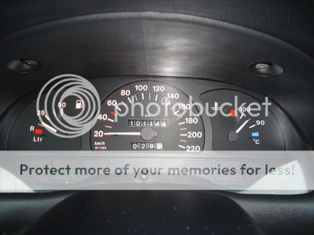

    Bij mn Astra X16SZ van 1995 komt de tempratuurmeter amper omhoog. Slechts tot net boven het blauwe vlakje..
    Het metertje is nog goed, getest door het stekkertje van de tempratuursensor tegen het blok te houden met contact aan waardoor hij volledig omhoog komt.
    Het gekke is dat hij wanneer ik het stekkertje van de tempratuursensor weer vast maak het metertje wel even werkt. Maar wanneer hij weer koud is werkt hij niet meer.
    Thermostaatje is het ook niet denk ik, want bij stationair staan komt hij ook niet verder naar boven.
    Lijkt me het tempratuursensortje voor het metertje??

    vervang maar eens het draadje van de sensor in de kabelboom zo ver je kunt
    heb het zelfde gehad met een c20xe

    Wel goed warm gereden?
    #18051940
    Hij heeft een poos bij de Opel Dealer stil gestaan voor ik hem kocht, dus dacht misschien zit hij vast oid.
    Maar ook als je er een flink stuk mee rijdt wordt hij niet warm.
    Ga eerst binnekort even het sensortje vervangen en anders het draadje!

    Vervang dat sensor eerst maar.
    Dat moet haast wel de veroorzaker wezen, want veel meer dan de temperatuur aangeven in het dashboard doet ie niet namelijk.

    Waar het wassen van het motorblok wel niet goed voor is :D
    Vandaag kwam de temp. meter tot leven! :wtf
    Met het rijden kwam hij al iets onder de 90 graden en hij het stilstaan tegen de 100 en sloeg de fan aan.

    Maar de thermostaat zal wel stuk zijn…
