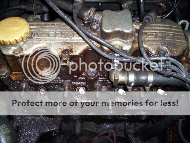

8 april 2012 om 11:32 #17884395kingsteve
Deelnemerhierbij een foto.
tevens een foto onder het motorblok keek ik even opeens…of dit nog met de lekke kleppendekselpakking heeft te maken, kan dit dorlopen naar onderen of is dit normaal, lekt niets op de grond.
8 april 2012 om 11:47 #17884396Anoniem
InactiefDat is wel erg veel olie volgens mij
Lekke klepdekselpakking kan ja, mijn blok zat erdoor ook van boven tot onder onder een lekkere laag olie.8 april 2012 om 11:55 #17884397kaneelschep

Deelnemermaar zonder gekheid, als een benzine motor ca 0,8 liter teveel olie heeft gehad hoe schadelijk is dit en hoe merk je dit
dat is het klote als je a technisch bent maar al doende leert mende olie onderaan het blok staat hier los van..is trouwens geen verse olie onderaan

8 april 2012 om 14:10 #17884410kingsteve
Deelnemertoch even nog een paar foto’s van onderen. onderop is oudere olie.
8 april 2012 om 15:09 #17884411wim-v6
DeelnemerIk heb mijn X16XE al zo vaak (GOED) overvuld, heeft ie nooit wat van gehad hoor…
Als je weer een foto maakt, even zorgen dat de peilstok goed Schoon is, is wel een beetje onduidelijk zo.
8 april 2012 om 15:52 #17884412kingsteve
DeelnemerMar dit is de onderkant willem. de fotos lijken me duidelijk. of is dit gewoon zweten vd motor
8 april 2012 om 15:58 #17884413wim-v6
DeelnemerZweten, en restanten van het lekken..

8 april 2012 om 17:45 #17884416kingsteve
Deelnemerdie foto’s laten inderdaad ook wel wat zien ja maar is bij mij meer onderaan heb ik het idee. zal zowiezo olie en kleppendekselpakking aten vervangen
maar wat onderaan het blok zit en wat op de foto’s staat zoals je kunt oordelen, want ik vermoed dat dit al zo was voor ik hem had. is dat gewoon zweten of een uitloper van de kleppendekselpakking. hoe komt dat dan…….wat is daarvan de oorzaak denken jullie
