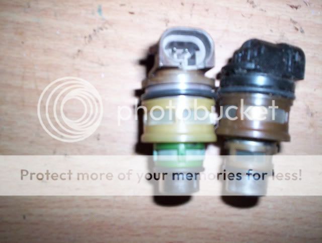

    #17916916
    bovenin injectie / gasklephuis..
    #17916917

    #17916919
    hoeveel pinnen en vorm van de stekker???
    willem
    #17916920
    moniem
    Hallo Willem,
    Dat pinnetje heeft 3 pinnen en het is gewoon driehoekig… Het zit links van de ingang van de ”binzine in”….
    groetjes
    #17916921
    Dat is de gasklep positiesensor..
    deze heb je los gehad???
    zo ja, verkeerd terug gemonteerd, tegen de draaichting monteren en op juiste stand draaien, anders verkeerd signaal..
