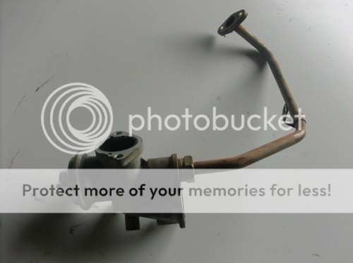

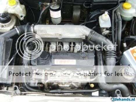

    Bij de astra motor zie je de pijp bovenlangs het uitlaat spruitstuk lopen:
    bij de vectra loopt hij van rechts on der het uitlaat spruitstuk naar het inlaat, is daarom bijna niet te zien:
    Dit is de EGR, (Voorbeeld)
